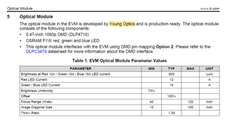

您好,我购买了贵公司的DLP4710EVM-LC,查看原理图发现只有最上面板子的原理图,底部的DMD所在板的原理图可以提供下吗,谢谢。另外,想请问,如果不用DLPC3479,直接用单片机或者FPGA去驱动DLP4710,这样可以实现吗?如果可以的话,有没有相关的例程可以提供,谢谢。
你好。EVM板上配套的光机模组是第三方厂商的,你可以联系对应的光机厂家咨询DMD板的原理图。DLP4710LC只能由DLPC3479驱动,没有其他的驱动方案。
4710EVM user guide上有介绍光机的规格和厂家:https://www.ti.com/lit/ug/dlpu079a/dlpu079a.pdf?ts=1673321623884&ref_url=https%253A%252F%252Fwww.ti.com%252Ftool%252FDLP4710EVM-LC%253FkeyMatch%253D%2526tisearch%253Dsearch-everything%2526usecase%253Dpartmatches
从这个链接可以下载光机厂的联系方式:https://www.ti.com/tool/DLP-OMM-SEARCH?keyMatch=DLP4710
