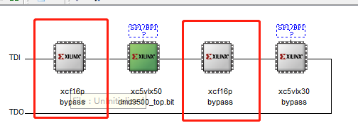

怀疑是误操作ISE将DLPLCRC410EVM芯片组中的PROM芯片DLPR410a的程序擦除了,能提供一个mcs文件重新烧写吗?或者有啥其他解决办法?
后面一个XC5VTX30就是DLPC410,TI这个是没有没有在JTAG链接上,是看不到的。https://www.ti.com/lit/zip/dlpr018
前面的是APPS V5,你们可以下载的。
这个应该不是TI原装的EVM,请联系供应商
