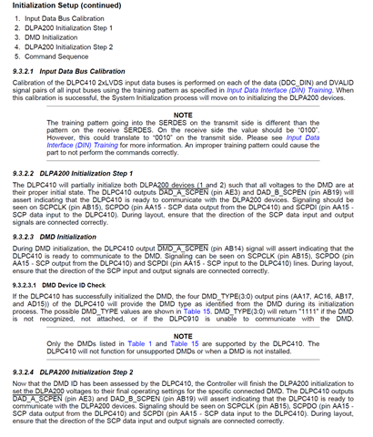

请问,ARST硬件复位信号置位后,在数据刷新之前,DLP9500反射镜的状态是什么,是float状态吗
在完成初始化后,DMD有偏置电压,这个时候可能没有数据,在TIEVM板是DMD OFF,可能APPS FPGA系统有缺省数据。
具体应用以你测试为准。
你这里是在TI EVM测试还是您自己开发系统?,
如果FLOAT,那DLPC410没有发出数据。
