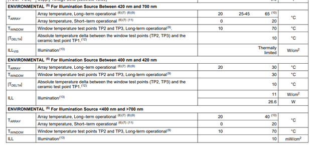

Part Number: DLP9500
请问,DLP9500的散热面,官方有没有建议如何处理,是涂硅脂好还是导热垫。
