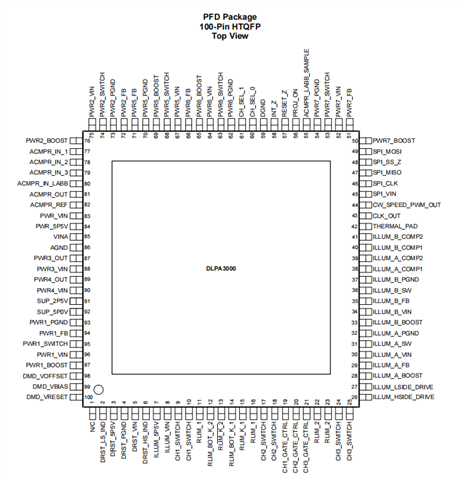

如题,DLPA3000是否与DLPA3005管脚兼容?是否可以直接替换?
如果不能,区别在哪?
DLPA3005相对于DLPA3000来说最大的区别再于DLPA3005能输出更大的LED驱动电流,且需要外置MOS管,layout的要求也不同。其他引脚功能大致相似。具体请参考datasheet。
