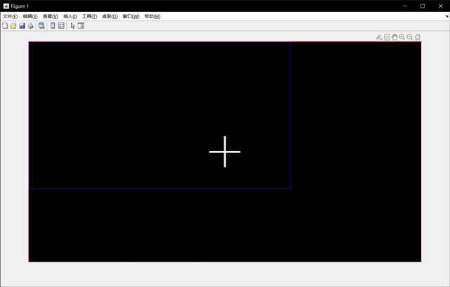

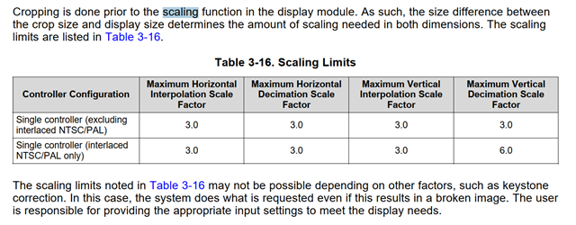

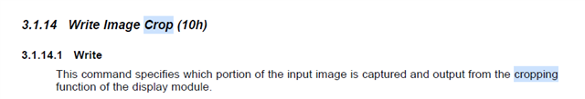

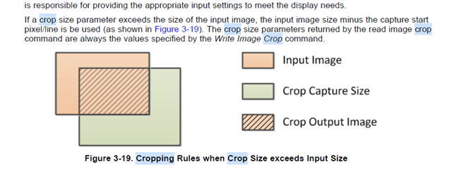

根据0x10寄存器的描述,3430可以缩放1280*720的输入到854*480
但是实际使用的时候发现,图像只投影了1280*720前面854*480的部分,效果如下, 红框区域为完整数据输入,蓝框部分为3430的投影输出
