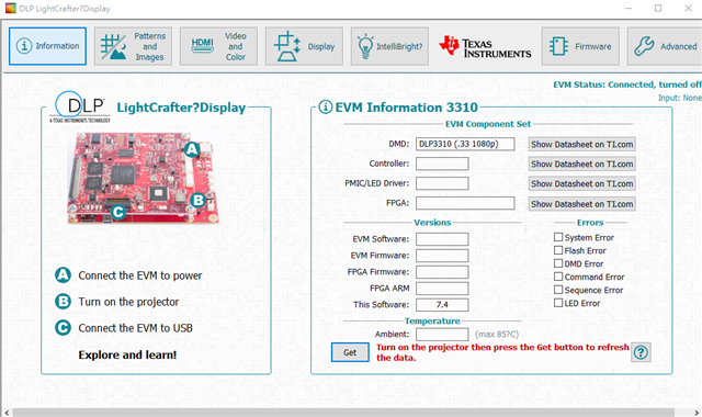

您好
原先我打使用DLP LightCrafter Display v7.4 - 3310EVM軟件可以驅動模組顯示內建圖案,但現在不行,請問我如何檢查以及解決?
另外,我不知道如何將自己的圖片透過模組做投影,希望能得到解決方法~~~
謝謝
现在是无法投影,还是其他功能都不行,是否有正常通信?自己的图片可以加到splash图片中
请对照原理图测量以下状态
1.请测量板上的1.1V,1.8V,3.3V是否有正常 输出
2.resetz和host_irq的状态
3.DMD的三路偏压是否有正常电压输出。
