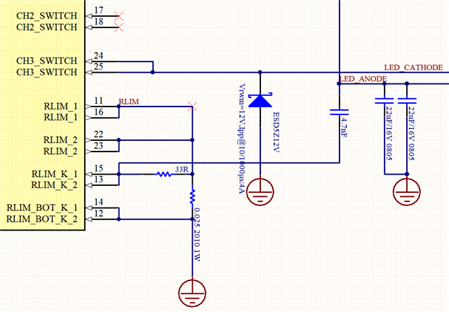

使用DLPA3000驱动DLP3010和LED出现了些问题,如下:
  1. DLPA3000的datasheet上其ID寄存器的值是D,而我们读取DLPA3000的ID是C4也就是1100 0100,是否我们得到的DLPA3000批次太老或者不正确呢?
  2. 目前DLPA3000驱动6A的LED,但是DLPA3000很容易被上电击穿,而且后续VOFS ,VBIAA,VRST电压无法进行输出,可能是什么原因呢?电路图如下。
目前给DLPA3000的供电是8V。使用DLPA3000内部的FET,仅使用CH3进行输出到LED。
