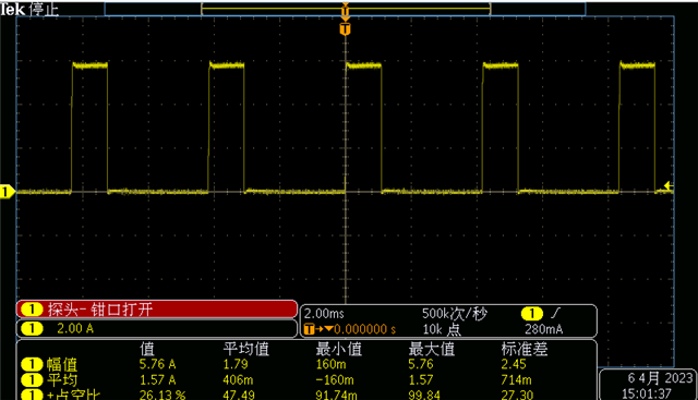

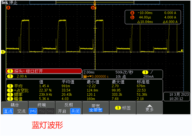

问题:投影仪最初开机正常,播放几分钟视频后,投影出现蓝底,发现是PAD3000内部控制蓝灯的MOS管处于微导通状态;即使用compose关闭蓝灯EN信号,也会有蓝光出现;(下图中蓝灯电流波形在低电平部分有一个尖峰);
已经验证过:
①将蓝灯电流降低至5.4A后,问题不会出现;②绿灯外挂,只保留红灯和蓝灯,问题依旧存在;③加粗LED线(改为3*22#电流传输),问题还会出现;

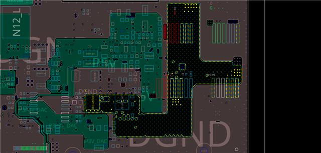

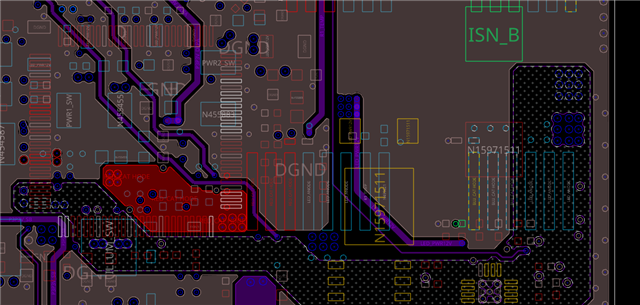

Rlim的layout有没有问题,DLPA对这个地方比较敏感。降为18mR后,配置为多少后输出6A?
蓝灯配置为1023能达到6A,
附图高亮网路部分是蓝灯的正负极layout;应该是没有太大问题;PAD3000的温度也是正常;
从蓝灯波形看,应该是G灯点亮时,蓝灯有几百毫安漏电流。首先建议你更换DLPA3000芯片,看是否能正常工作。其次25毫欧采样电阻不能随意改小,会影响芯片的寿命。另外可以测一下芯片第20、21脚的电压波形,看看G灯、B灯的控制信号是否正常。最重要的一点是,DLPA3000一定要严格按照TI参考设计的接法驱动RGB三灯,否则会烧坏芯片。
1、我们通过COMPOSE关闭所有灯的EN信号,发现蓝灯这路还有微弱的电流,画面还存在;2、更换3000后,可以正常使用,但是后面又会出现;3、DLPA3000这个电路是完全按照规格书上和参考设计进行设计的;只是想请问一下,是什么原因会导致这个问题出现?我们好对症下药;谢谢‘

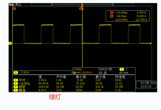

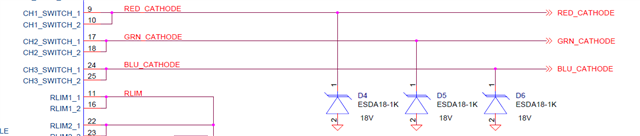

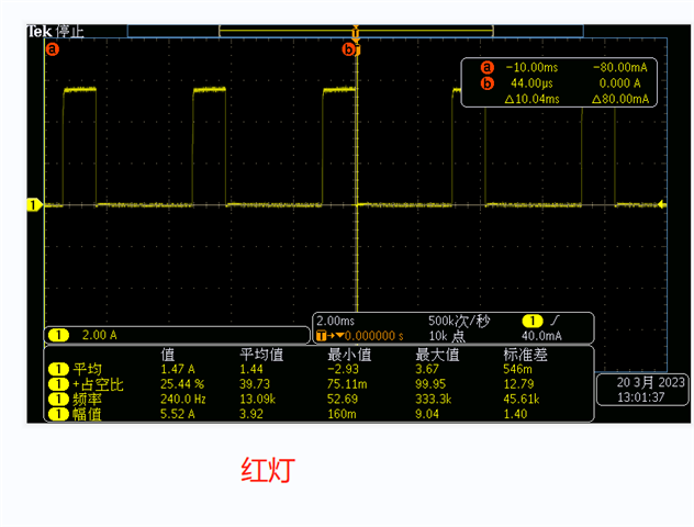

建议你检查Ch1、2、3_Switch开关脚上的波形,是否存在过高的尖峰。LED灯连接线尽量短一点。阴极上加的18V TVS管型号是否正确,有没有损坏。
3路通道波形都是正常的,LED灯连接线已经加粗缩短,阴极上的TVS管正常工作,型号正确(其他项目也有使用);蓝灯那路TVS管,因为PAD3000内部微导通,导致测量导通电压数据异常,更换PAD300A后,又恢复正常;附图为正常工作状态下的蓝灯电流波形,没有尖峰;其余两路的波形在问题描述时就有附图,也是正常波形;
