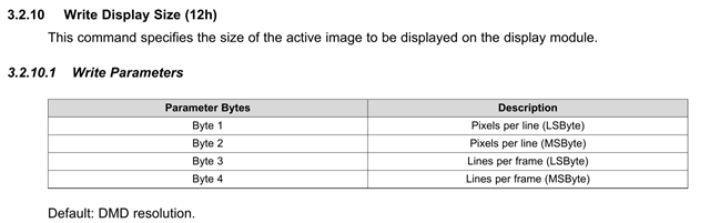

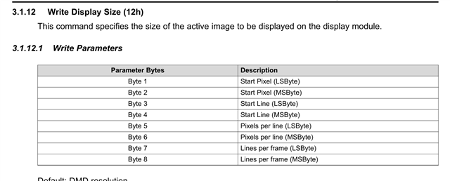

  • 感谢您的回复,我看programmer guide上关于display size的命令,是发送四个字节,比如我定义图像分辨率为500*500,那么这个图片就被压缩然后显示在DMD的左上角500*500个像素吗?不知道我这样的理解是否正确。那如果我想让其显示右下角应该怎么设置,我看到另外一个手册里关于display size的命令是发送8个字节,可以设置起始的像素和行,请问DLPC3479是否支持这个功能?
  • 这个四个字节就是你显示图片位置的顶角坐标点,参考programmer guide。具体以你测试到的为准。
  • 我看到之前有两个帖子问过同样的问题,给出的答案都是编程指南的错误,应该是发送八个字节,而不是四个字节,麻烦您帮忙确认一下DLP4710是应该发送几个字节,因为如果是发送四个字节的话,发的是子图像的像素值,而不能定义他的起始位置。这个问题对我很关键,因为我需要去能调整显示图片的位置,期待您的回复谢谢。
  • 应该发送8个字节,以下面那张图为准。
