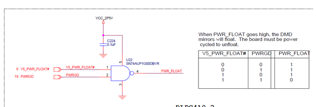

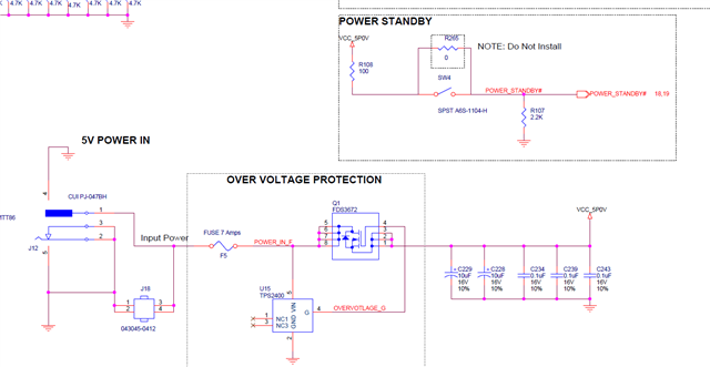

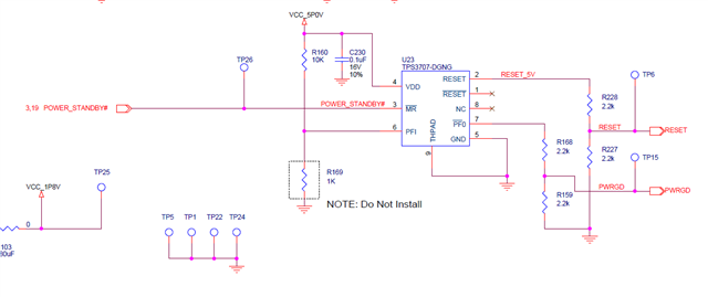

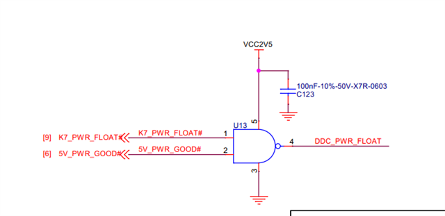

你好,使用自己设计的PCB在调试中发现,使能PWR_FLOAT现象出错,现象是在DMD上留下一个若隐若现的图像,该图像为使能PWR_FLOAT之前DMD显示的图像,能肉眼看到微镜并没有放平。
在英文论坛与TI工程师交流如下。
目前的主要现象是,①通过下电的方式使能PWR_FLOAT,“残影”存在,但在下电后约2-3s消失;②通过FPGA逻辑使能PWR_FLOAT,“残影”持续存在,直到下电。
想请教一些排查的思路和解决问题的办法,谢谢。
在英文论坛与TI工程师交流如下。
产生这个问题有两个原因,
1. APPS FPGA上电,需要测试:
2. APPS FPGA logic
参考TI代码
https://www.ti.com/lit/zip/dlpc103
或者把你的发过来一起分析。
