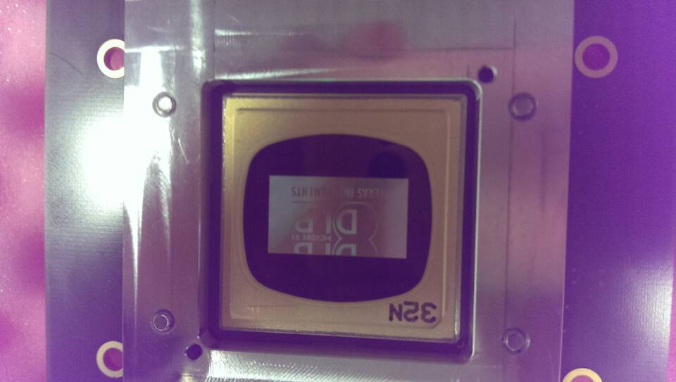

大家好,根据DLPC410手册的介绍NS_flip信号置高使可以用来翻转图片。我尝试了将其置高,但是我的DMD上显示的图片只是部分翻转的,也就是说还显示了部分没有翻转的图片,他们有部分是交错的。大家是否有碰到类似问题,该如何解决哪,或者说该信号使用的时候要配和其他信号的变化。
NS_FLIP需要控制和数据信号同步.您有TI的参考VHDL的代码吗?

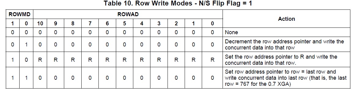

我的ns_flip信号已经可以使用。我现在的实现方法是这样的:
在ns_flip为0的时候,图像没被翻转,第一步ddr中的图像被读取。然后,下一步(并非第二个时钟周期),row_md=01 row_ad=00 dmd 加载1080行数据。第三步,reset dmd.
在ns_flip为1的时候,图像被翻转,第一步还是从ddr读出,但是dmd同时row_md=01 row_ad=00 加载1080行。然后reset dmd
现在,ns_flip信号可以使用,我不能解释为啥这样做,如果你可以解释的话,请告诉我,谢谢
