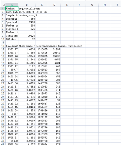

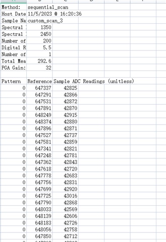

使用DLP的custom_scan功能进行测量时,得到的Spectrum Data和Raw ADC Data两组数据之间的联系是如何的呢?Raw ADC Data经过怎样的处理得到的Spectrum Data?我查阅使用手册,手册中说Spectrum Data是由平均之后的数值,原文是“Whereas the Download Spectrum button provides averaged reference and sample data values”,但我用Raw ADC Data进行平均得到的结果与Spectrum Data相差甚远。

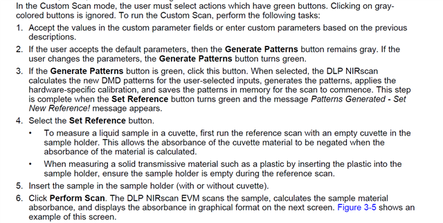

  • 请提供测试步骤和结果。需要先测reference data,来去除本底数据。
  • 这是我按照手册步骤进行custom_scan测量得到的结果,其中第一张为Spectrum Data,第二张为Raw ADC Data。测得的Raw ADC Data数据共有209个pattern,同一pattern有41组数据,这个意思是对DMD的同一pattern进行了41次测量吗?图二中的Reference与sample数据是如何得到图一中reference和sample数据的呢?
  • 请问测试的是什么样品?
    1. 样品holder中不装样品,按run reference 扫描;先需要去除本底。
    2. 再加装样品,再按perform scan.
    得到结果
  • 我测量的是液态水的谱,我在测量时,在设定好测量参数后,放置了一个空holder先测量了reference,之后换的装有液态水的holder。另外我还测量了无水乙醇,得到的spectrum data和raw ADC data,但是还是不知道这两组数据的联系是如何的,请问这两组数据的联系是怎样的?raw ADC data是如何计算得到的spectrum data?Raw ADC Data是detector上测量,并经过ADC后的数据吗?

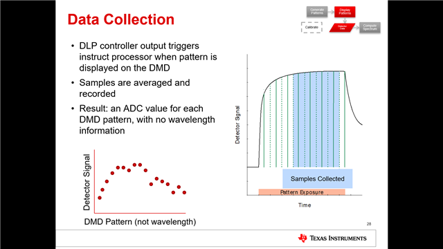

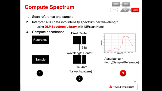

  • 从raw ADC data 转换到spectrum data比较复杂,不是简单的关系,需要积分曝光时间和强度的值。

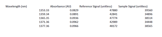

    吸收率是: -1.0xlog(采样信号/参考样本信号) ,比如用户手册中: 0.0829 = -1.0x log(39560/47880)
    从raw ADC data 转换到spectrum data,请参考代码:
