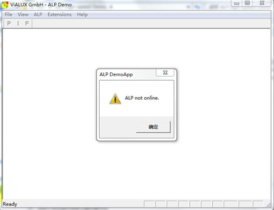

您好!我用labview控制DLP V4100的patten写入,在程序运行中USB意外断开,之后再连接就连接不上了。
重新上电后绿色LED(LD2)指示灯不亮(LD2 Steady 表示 FPGA configured),其它指示灯正常,用demo程序初始化失败,如下图所示。
请问出现这种情况的可能原因是什么?有无解决办法?

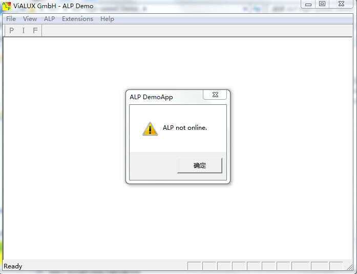

是USB驱动的问题,建议把驱动卸载后重新安装。
