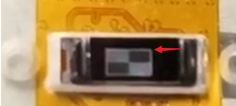

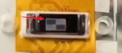

DLP2010分辨率为854*480,按照这个分辨率控制镜面反转,总是出现四周有白边,也就四周一圈的微镜不反转。请问这个现象是正常的吗?如果我想让所有的微晶都反转,该如何做?谢谢
DMD有POM区域,为了挡住走线避免画面边缘出现artifacts,固定为OFF,不能翻转。请参考datasheet
好的多谢解答,请问有什么方式可以实现镜面自检不,比如我可以回读镜面状态来check每个镜面状态是否符合预期,或者其他方式也可以。就是检查所有微镜都可以正常翻转的功能。
