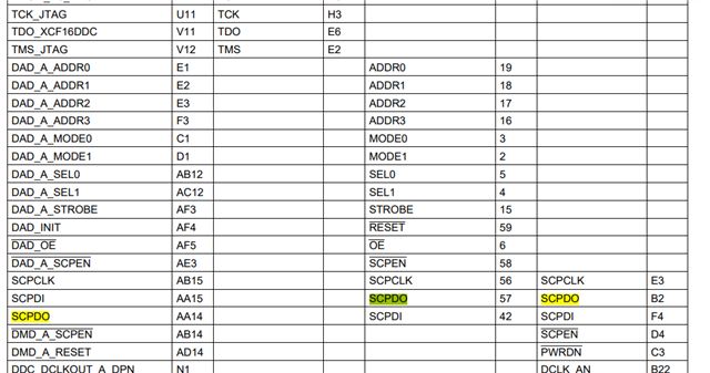

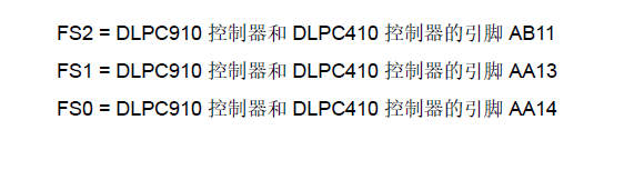

由于XCF16PF停产,使用官方手册中推荐的SPI---FLASH,官方手册中写明正确使用SPI FLASH外设时需要正确配置FS[2:0],分别对应AB11,AA13,AA14引脚,但是AA14引脚在DLPC410中被DMD驱动芯片DLPA200引脚占用,这种情况下,要如何设计电路?
