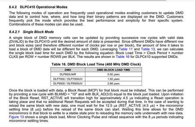

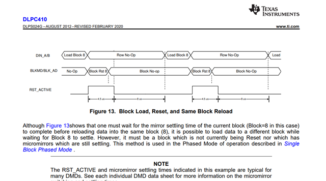

在查阅了论坛中的相关帖子后,发现为了达到该DMD允许的最大投影帧率,需要:
在硬件上需要使用Xilinx Platform cable将FPGA代码烧录到该EVM的APPSFPGA中,同时需要使用额外的DDR将要投影的图案预先加载
在软件上则需要使用VHDL或其他硬件描述语言对APPSFPGA进行编程
不知道上述理解是否正确?
另外,我的问题在于:

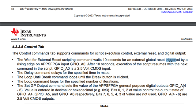

1. 该EVM是否提供触发信号接口用于后续的同步测量?是否也需要利用FPGA对触发信号进行编程?
2. 使用DDR预先加载投影图案,投影图案是否还是通过USB port从PC传入到DDR中
3. 如何验证经过FPGA编程后DMD确已达到对应的投影速度呢
