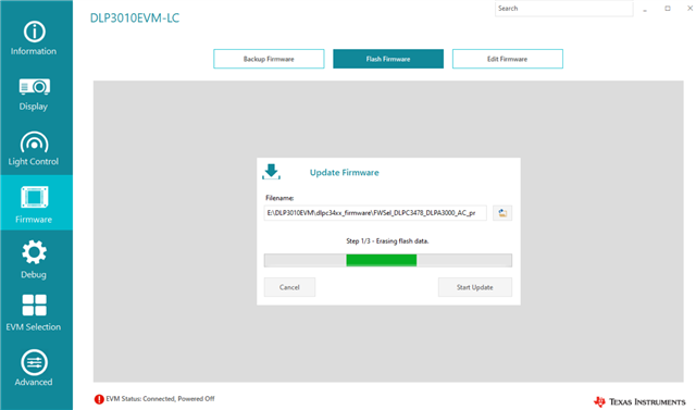

在更新固件时突然断电,接上电之后就出现Connect;Powered Off。再次对固件进行更新时,一直处于Erasing flash data。
DLP3010没有bootloader,更新到一半掉电,系统没法自动跑起来的,你只能把flash吹下来用第三方工具进行烧录
只要earse操作完成了,又没有下载完整的固件进去就会。
固件这里下载
https://software-dl.ti.com/dlp/pico-fw-selector/
flash你从官网上下载原理图和layout自己找一下。就是通用的NOR flash。
