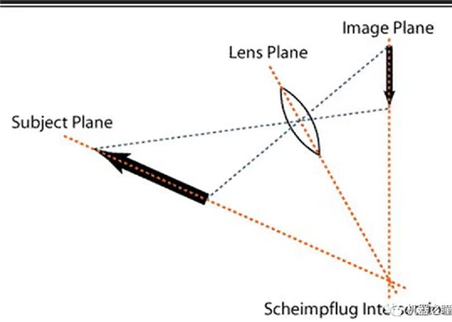

在DLP2021-Q1参考设计中,non-telecentric design 非远心设计方案里,DMD与投影镜头不是平行的而是成一定的夹角,这样的目的是什么,不会引起畸变吗?
  • 远心与镜头畸变是两个概念,没有相关性。是否远心与投影屏幕端的照度均匀性有一定相关性,非远心由于中心视场和边缘视场接收的立体角度不一致,会导致投影到屏幕的照度均匀性降低。非远心少了tir或者rtir棱镜,效率会更高。
    DMD和镜头是垂直
    不需要角度,远心和非远心都是要垂直的,也就是DMD的法向和镜头的中轴要垂直,
    当然如果有来修正投影的畸变,斜投影的状态下,需要两者稍微倾斜
    比如车载类的斜透
    这种条件下需要把dmd和镜头倾斜以修正像面的倾斜。
    不需要角度,远心和非远心都是要垂直的,也就是DMD的法向和镜头的中轴要平行.
    非远心的设计上也可以适当倾斜来修正像差(通常在超短焦或者大偏置的情况下)
  • 谢谢您的耐心解答,所以在TI提供的这个非远心版本的参考设计中,DMD与镜头倾斜是假设了车载上的斜投情况所做出的补偿吗,还有其他什么考量?镜头的设计文件里并没有以倾斜dmd的方式设计,而整体设计中倾斜了DMD,是否会导致部分区域成像质量降低?
  • 为了体积小,系统紧凑。
    图像质量需要评估,不同客户要求不一样,non-telecentric相比场镜
