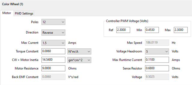

目前在DLP使用上遇到一些問題,
我將下圖Motor Resistance進行調整,

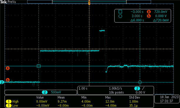

發現不管怎麼調整其Gmin電壓在Steady State都大約落在720mV,
想知道這是正常的狀態嗎?這樣Gmin電壓、Motor Resistance調整會影響的參數條件為何?
麻煩幫忙解答,thanks~
