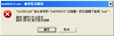

关于api LCR_ValidatePatLutData 问题
各位你們好。最近我用一個空專案想要執行LCR_ValidatePatLutData 利用它打出pattern,可是我在執行的時候會出現記憶體錯誤的訊息。所以想要來跟大家討論一下你們是否有遇到相關的問題出現。
#include<API.h>
#include<dlp350_usb.h>
#include<iostream>
int main()
 int df;
 df=DLPC350_USB_Open();
 LCR_SetMode(1);
 printf("%d",df);
 LCR_AddToPatLut(0,1,1,1,true,true,true,true);
 unsigned int i;
LCR_ValidatePatLutData(&i)
 LCR_PatternDisplay(2);
