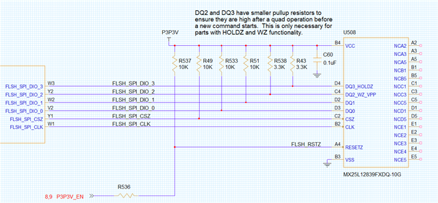

您好:
在DLP5530Q1EVM套件的原理图中,用到了一颗FLASH芯片,MX25L12839FXDQ-10G,原理图如下所示:
我查了一下,也和MXIC这边确认了一下,TI使用的MX25L12839FXDQ-10G这颗料已经停产,在这里我想咨询一下:
1、这个FLASH电路在这个套件中的功能是什么?
2、这个FLASH的资料在哪里可以找到?如果需要替换这颗FLASH,需要选什么样的替换料?
3、DLPC230是否需要对这个FLASH进行配置?FLASH芯片的Reset、HOLDZ这些功能是不是都用了?
就是说DLPC230的FLASH-DIO-0/1/3这些引脚是不是都用到了?
