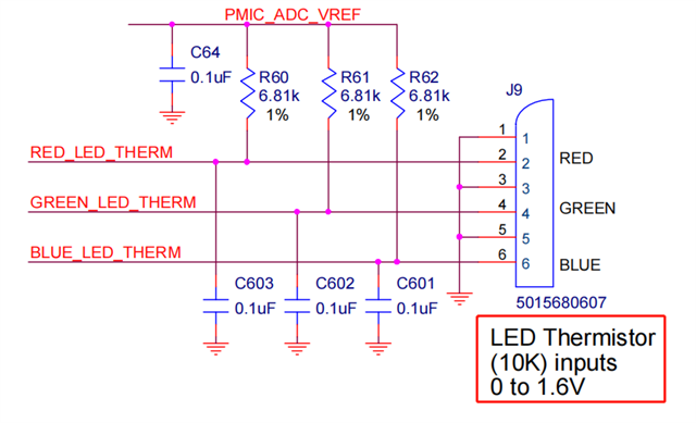

我想请问一下,在DLP5530中,对于光源的测温传感器,在DLP5530套件的设计中是接到TPS99000的ADC输入引脚,ADC_IN5,ADC_IN6,ADC_IN7;在套件原理图中,只提到用10K的热敏电阻,但是没有推荐型号或详细的要求,请问对于测温电阻这块,有没有具体的要求,或者推荐的型号?
