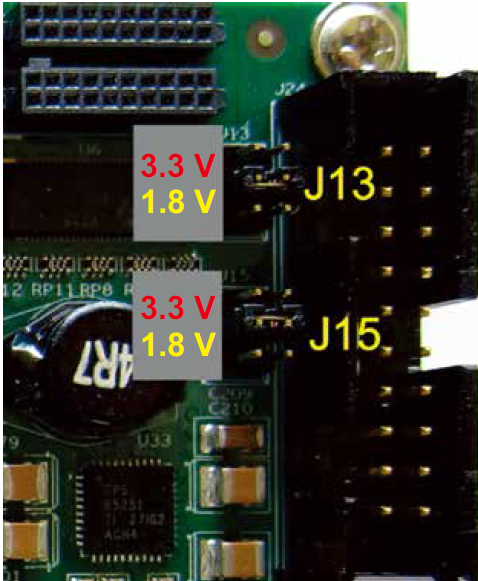

    1、我是按照以下所示来接线的:
    也就是把LightCratfer 4500触发器输入1的2,3针接到Camera的3,5针。而排线J13,J15和J10,J12本身都已经如下图插入了跳线的:
    那么J14就没必要做其它连接了吧?

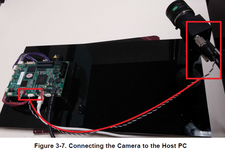

    1、资料上只给出了DLP4500触发器输入(J11)与相机的接法(J11 的2、3针接相机的3、5针),却没有DLP4500触发器输出(J14)的接法。但是我们尝试发所有可能的接法(J14 的2、3针接到相机Cable不同颜色的线(针))仍然不能解决问题。

  • 1.你们使用的是Win 7(USB 3.0连接 Point Grey FL3-U3-13Y3M camera?)
    2. 你和Gavin测试到LightCrafter4500 TRIG1_IN的同步信号吗?

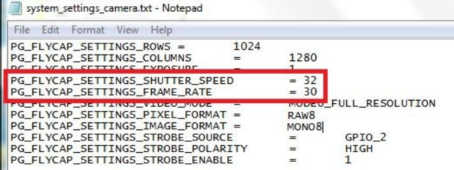

  • 1、我们用的是Win 7系统,接口是usb2.0,我们按照资料上5.1 General Troubleshooting Steps中的Problem: The host PC does NOT have a USB 3.0 port to connect the Flea3 作了修改仍然不行:
