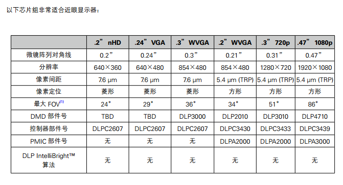

TI的DLP技术方案,提供了近眼显示的整套解决方案:
请教和咨询一下:这个怎么与镜片搭建工作的?需不需要光学支持呢?
需要光学设计方面的支持。上面的列表只是驱动芯片及DMD的相关参数,作为近眼显示应用,离不开光学系统设计。可以通过以下链接找到相关的光学模块的供应商:http://www.ti.com.cn/lsds/ti_zh/dlp/video-and-data-display/solutions-services.page
