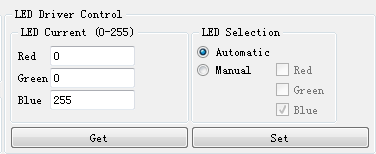

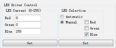

不知道有没有办法使得固件烧完后,GUI界面中,Video Mode下LED Selection默认为manual模式并选中Blue选项框。我试了很多次,都是默认Automatic模式,这种模式下亮度就很低。
还有就是,我试过先设定好参数,LED Current中Blue写成255,LED Selection选择manual模式并选中Blue选项框,然后再保存为ini文件。最后烧写固件时倒入这个ini文件,完成后还是默认automatic模式,也没选中Blue选项框

当然有办法实现,但是要更改一下内部参数.这两个的效果是一样的吧?不能满足需求吗?
这样一来将来升级方便.
那两张图的效果差很多啊,第一张选择Automatic,亮度很低
第二张选择manual,亮度会高很多。内部参数我自己能改吗,还是要您那边才能改?
在V3.0中这个接口客户可以设置,现在得我们内部更改.我测试后发给你.
原因是有些LED驱动在PWM为佳的时候LED没有完全 ,需要ENABLE设置为0才能完全关闭.
我的版本是2.0的,应该没法设置了。那麻烦您了,您那边测试后发给我,我应该能直接用吧
您好,请问您那边测试得怎样了,有结果了吗?另外,3.0与2.0的软件是不是一样的??
你需要的功能我们已经加入到V3.0中并且发给你了.你也可以在本周下载.
