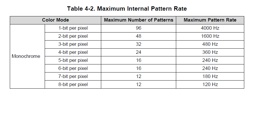

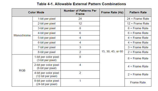

我希望使用lightcrafterEVM(DLPC300)以每秒钟4000帧的速率投影类似这样的图片(二值化的BMP图片),那么请问
1.类似这样的图片能否达到4000FPS的投影速率?
2.如果这4000幅图像为不同的BMP图片,那么这些图片数据应该是实时传输,还是可以预先储存在开发板里,如果是实时传输的话,我需要购买额外的配件吗?
