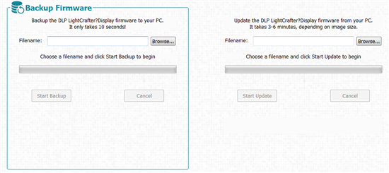

用的DLP® LightCrafter Display 2010 EVM。上位机DLP LightCrafter Display 2.0 GUI中应该怎么把自定义图片添加到firmware里?
  • 请参考light crafter user guide.里面有详细说明的。http://www.ti.com/lit/pdf/dlpu006
    第36页

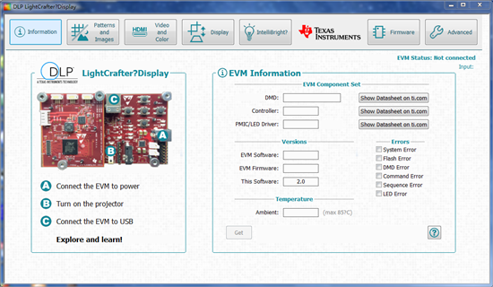

  • 你给的那个文档是DLP3000, 0.3 WVGA DMD板子的GUI吧,我用的是DLP2010,  0.2 WVGA DMD的板子,官方给的GUI是这个:
  • 如果是dlpc343x, 功能不一样,主要是视频投影。内部测试画面图片没有固件更新。只可以更换开机画面。请联系光机供应商。
  • 意思是无法通过这个GUI来直接更改内置image(splash screen)?按理来说直接改flash总行吧,还是说这个flash无法读写?
    还有这个GUI的代码调试入口在哪?板子与上位机通信应该就是通过烧写430吧?想用CCS来调试,但就是在Advanced里面也看不到代码层的东西啊。所以要更改数据是要通过烧firmware还是写batch files?
    还是说这块2010EVM板子只能通过外部HDMI来投影内容?这个GUI只能点点点么?
  • 2010EVM板主要是用来评估便携式投影功能:HDMI视频显示.
    GUI, FLASH可以下载.GUI可以用来调整一些参数.
    对于一般客户,最好联系光机供应商,或联系我们提供现场支持服务.下载错误可能导致系统无法启动.
    如果需要其他非投影显示应用,请使用lightcrafter3000, 4500, 4100, 6500等序列系统.
