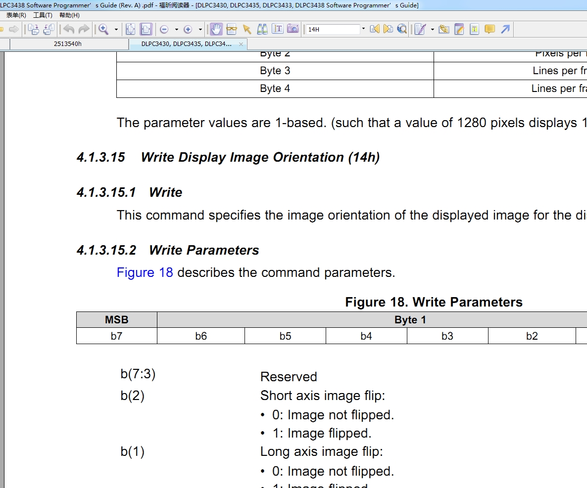

打开DLPA3000的GP-Buck2的5V输出,发以下I2C命令给DLPC3438:
# Addr write
W 36 eb 14 00 00 01 00
# Write value to register
W 36 ec FF
DLPC3438的14h寄存器是调整图像的水平、垂直翻转。DLPA3000的14寄存器是调整GP-Buck2的电压输出大小。
