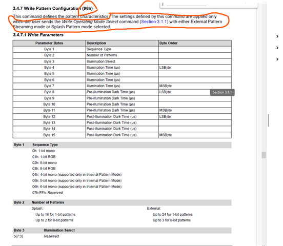

问题:内部模式配置mono。因为曝光时间的长短范围不同,想内部模式在mono与rgb切换,以支持想要的曝光范围。
DLPC3478-编程手册有0x96指令,但指令指明不支持内部模式。
