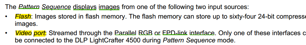

现在我们可以通过在模式序列中选择flash,通过模式序列控制flash中的图片曝光。但是现在我们在电脑中有一个文件夹,里面有很多图片,不能烧到flash中,我们想控制曝光,选择了vedio port ,但是选择了这个模式后,怎么控制图片通过HDMI接口传输到4500板中?又是怎么控制曝光的?麻烦能详细的说明一下吗?我们研究了好久的使用手册,还是没搞明白,谢谢

Video Pattern是指你图片按照HDMI timing成帧后,我们是可以接收的.
你现在的图片是散装的,要按照parallel RGB(HDMI, DVI解码后)成帧.
因此通常需要另外的系统实现的.

您好,我们的目的是实现大量的图片通过这两块板卡进行曝光,可是我们觉得通过flash的模式不能实现,因为flash中的图片都是通过固件进行烧写上去,存储量太少。这样理解对吗?所以我们想通过video pattern 的模式进行实现曝光。现在我们这4500 与 6500 是不都不能单独的实现这个功能,都需要类似单片机的控制芯片,控制照片的发送,通过pattern控制曝光时间,然后返回一个信号,发送下一张照片?这样理解对不对呢?如果这样理解是对的,那么我们需要什么呢?是需要购买TI的PandaBoard来实现这个功能吗?非常感谢
LightCrafter4500, 6500主要应用是3D机器视觉. 3D打印和你们实现方法有关.你们这种方式有客户通过D4100来实现.通过SDRAM 缓存.
Pandaboard功能你可以参考他们规格书.我们可以电话沟通详细了解你们的具体需求.
可以做一个HDMI的子板来精确控制。
推荐使用4100来实现,LightCrafter 4500、6500及9000都是采用的DLP方案,无法实现精确地控制。
