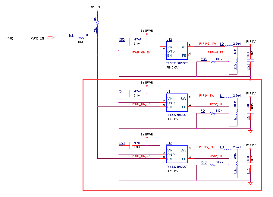

另外我参照了TI的EVM原理图设计解码板,上面用到了TPS62260降压转换器,但是我测量到的电压与设计不符(接法见附件),1.2V得到的是4V多(Vfb=2V),3.3V得到的是5V和输入电压相同(Vfb=0.8V)。我看到这个原理图和62260的数据表的差别在R1处有个22pF的电容,是什么原因导致我得不到正确的输出电压呢?
