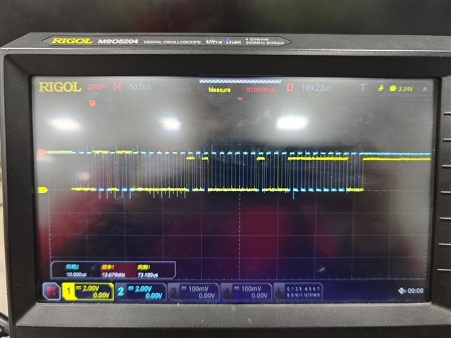

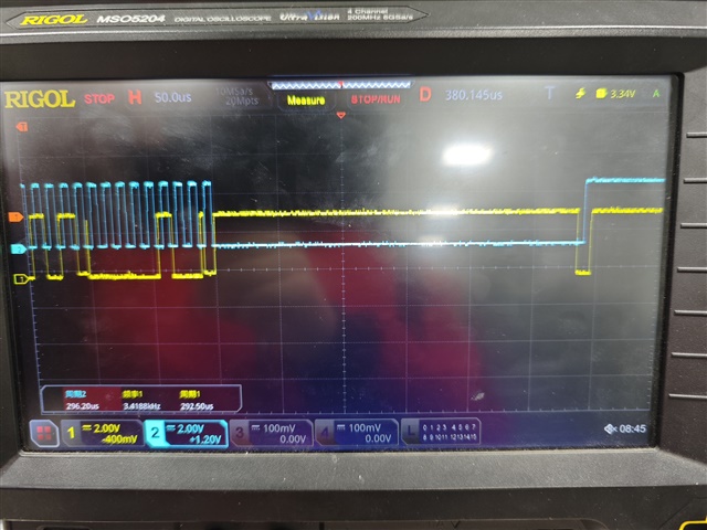

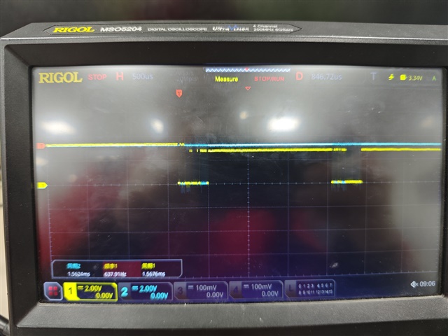

我对比了两种芯片发出的时钟信号,使用cy的那款usb转iic芯片,给光机发送完成指令后,时钟线会拉低,数据线拉高一段时间,使用ch347没有这段信号,(图2,图一是图二前一部分,CY的芯片),图3是ch347信号,数据线发送完地址后电平变低了,且数据发送完也没有拉高拉低时钟和数据线的信号。传输的01都是对上的,cy的时钟频率比标准低一点,我试了cypress设置为更低的频率也可以正常通讯,所以应该不是频率的问题。产品是 dlp3478 dlp3010lc
