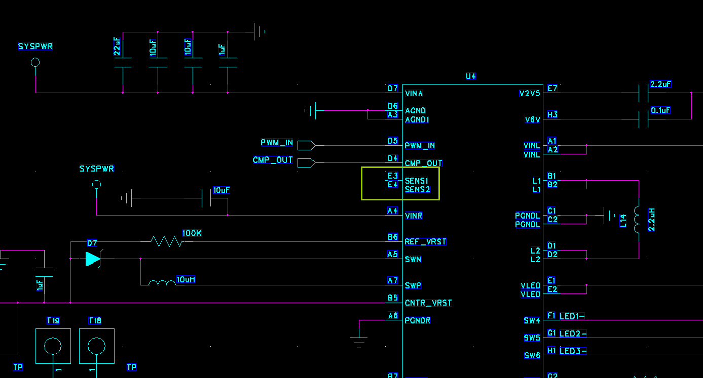

我看了TI的官方EVM的原理,sens1连接光线传感器,sens2连接温度传感器。现在定做的光机内置一个温度传感器,那么光传感器应该放在那里,是感受什么光线用的呢?这两个传感信号可以只使用一个吗?那另外一个传感引脚应该怎么处理?如果两个引脚都不使用的话都需要对电路做什么改动呢?电路见附件
  • 光线传感器放在光机外面,用来检测外部环境光的大小,用于自动调节LED电流,即LABB功能。不过目前DLPC343x的软件暂时不支持自动LABB功能。如果不需要Sen1、sen2的功能,这两个管脚可以NC。
  • 我现在是按照官方EVM的连法做的,我看到PAD2000的模块图中sence1,sence2和pwm_in,cmp_out在一个模块中,如果sence1和sence2不接的话会对另外两个管脚有什么影响吗?sence1和sence2不接,pwm_in和cmp_out仍然按照TI的电路接是否可以?不行的话应该怎么处理pwm_in,cmp_out?(示例见附件)
  • 请问你的系统中实际需要用到Light sensor和temperature sensor吗?如果都没有,PAD2000的sens1、sens2可以不接。DPP343x的PWM_IN、CMP_OUT按照参考设计来接就可以了。
  • 我们的系统中没有光传感,温度传感有,但是可以不通过PAD反馈。那我就两个传感引脚都不接了,另外连个引脚按照参考设计来了。
