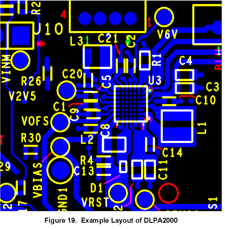

PAD2000的管脚间距0.4mm推荐焊盘直径0.23mm,中间留的0.17mm的空隙。看PAD2000的中心引脚也有很多需要接出来,那么布线的时候PAD2000的线宽应该设为多少?线间距应该设为多少?过孔的内径和外径应该设为多少呢?我看到PAD的数据表里面只有周围引脚的布局,没有中心引脚的布局,中间的那些引脚应该怎么走线呢?
另外现在打算用通孔,使用0.1内径0.2外径的过孔布线的时候空隙太小,把PAD2000的封装的焊盘直径设置为0.21mm是否可以?
