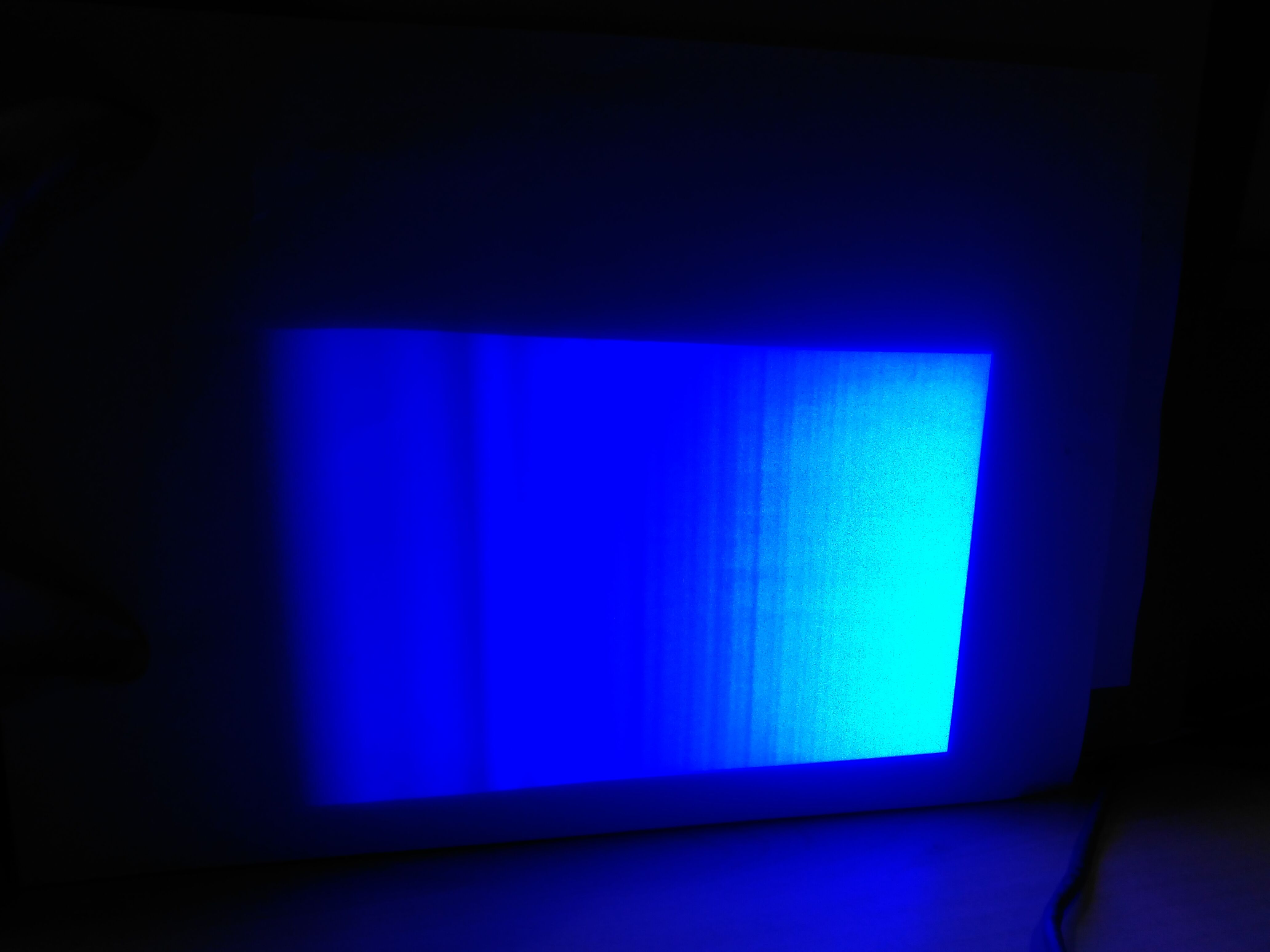

LightCrafter4500水平渐变,中间有几道亮度不均匀的条纹?
如下图所示:
在使用LightCrafter4500的时候,当选择来自固件中的水平渐变图的时候,投影出来的画面,并非很均匀的渐变效果,而是中间会出现几道相对较亮或者较暗的条纹,请问这个是哪里的问题?有什么解决办法吗?谢谢
  • 请问你购买的是原装4500的?在一开始就这样吗?这个是内部产生的.如果设置正确,没有什么可以调整的.能否把投影画面拍照发过来?
  • 你好,用的是原版的LightCrafter4500,之前也用过,一直都存在这个问题。

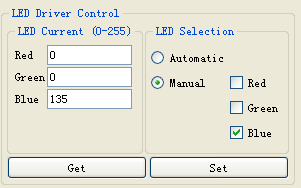

    使用系统默认模式,选择Internal Test Pattern ,图片选择Horizon Ramp。
    当RGB灯都点亮的时候,相机拍不出来效果,所以只开启B灯来拍的照片,大概效果如下图。
    从右制作的白色到黑色渐变图中,左侧黑色部分,有几道颜色很深的黑色条纹。
    如果采用Automatic模式的RGB灯开启,会在右测位置出现偏黄的几道条纹。
    请帮忙解决一下,谢谢!!!
  • 使用TI原装程序测试.可以尝试调整LED EN Delay.(Rising edge and falling edge.)
    如果是只有一台这样,就考虑LED驱动硬件.
