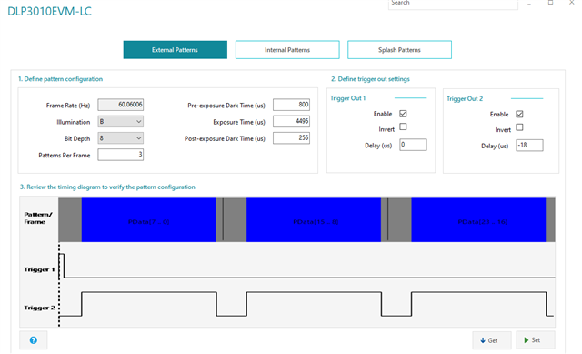

实验平台: DLP3478 +   DLPC347 + DLP3010LCFQK
模式 : 图形流模式 配置如下图:

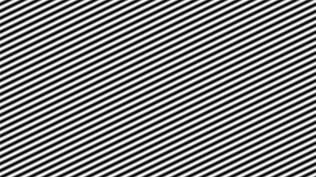

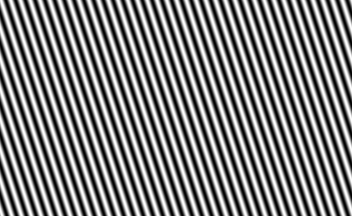

从HDMI输入以下三张图片合成的24位图片,让其进行显示,并使用相机拍照,以确保曝光正确并且对数据进行了CRC校验,确保HDMI输入的图片正确.

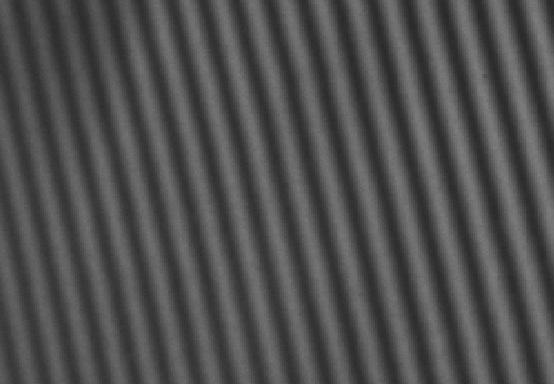

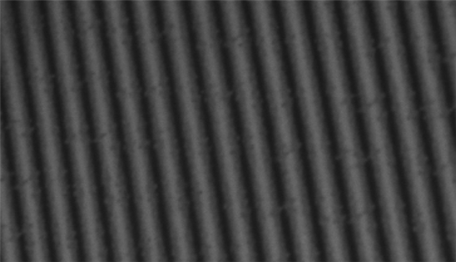

拍摄其中一张图片,相机拍照得到的图片异常,如下图:
通过实验观察,我们暂时得到以下判断:
1. 图像与图像之间显示有重叠,改变两外两张图片,拍到的这张图片会变好或者变坏.
2. 将其他图片变黑,拍到的图片就正常了:
我们选用我们的三套光机模组测试都发现了此种现象,不知道接下来该如何进行分析.
