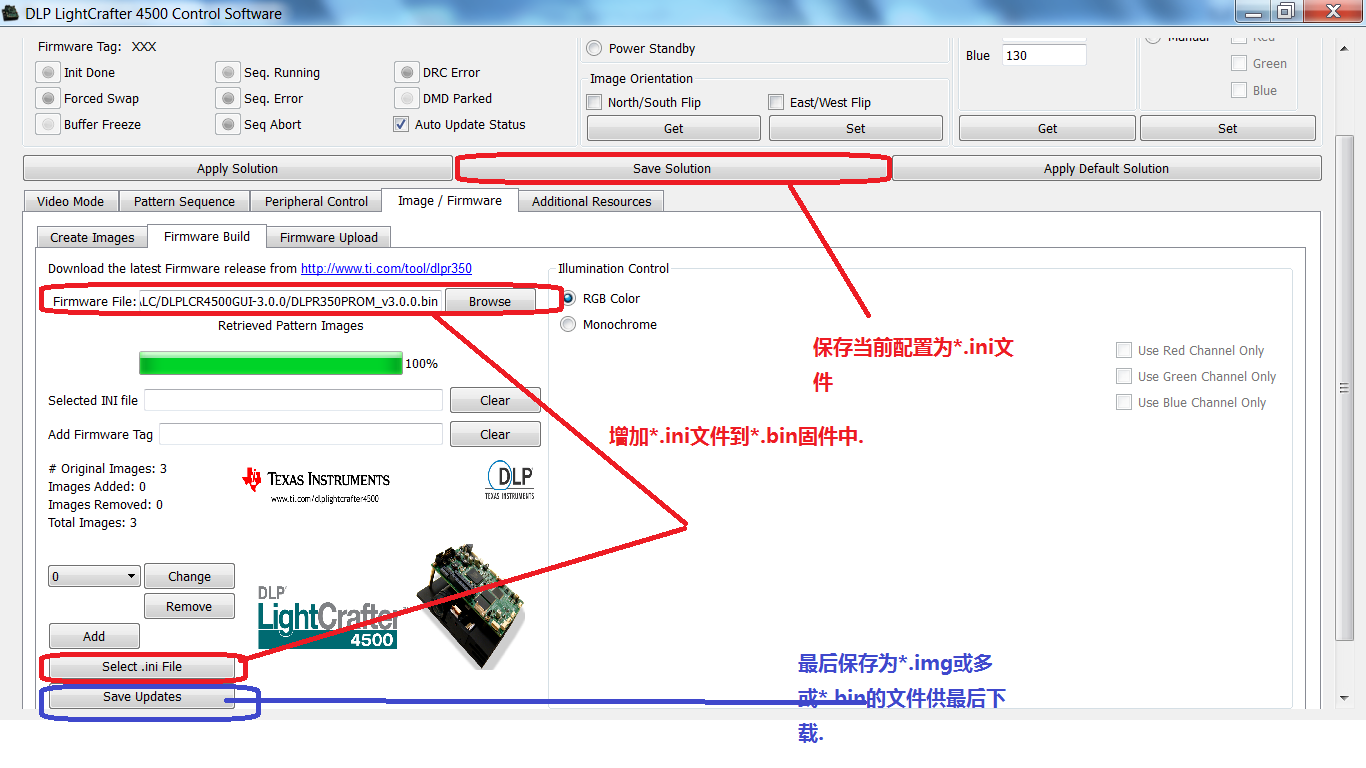

我实现17张8位的灰度图一次间隔1s投影出去的功能,英文说明书没有太看明白,预想的是先将图片写入flash memory中,然后在pattern sequence模式下投射,但是目前创建好1140*912bmp图片之后,在Firmbuild子选项卡中增加进去,不太明白img文件或ini文件是什么类型如何生成。
请举个具体的例子,步骤指导一下,谢谢。

*.ini是一个配置文件. *.img(或*.bin)是可以直接下载的固件.
参考附件.
