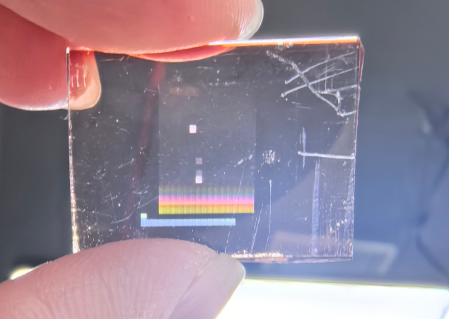

您好,我们使用官方的6500套件进行一些曝光的工作:在涂满光刻胶的衬底上,一个地方曝光一张图(方形的尺寸),每张图显示400ms左右,显示图是通过HDMI的方式来控制的。
问题:如图1 示意图所示,曝光的片子上会发现一些偶发性的小方格,与旁边的区域存在明显的差异。图是有曝光出来的,但是曝光感觉是过了一些,类似于过曝了。(过曝一般要么时间长了,要么光强强了)
分析:问题有可能是DMD引起的,也有可能是LED引起的。

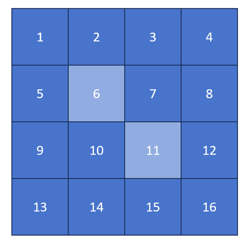

1.如图2所示,我们在DMD开始显示图,然后用工业相机拍摄开始显示图的时间点。
2.如图2所示,在DMD关闭图,工业相机看不到图的时间点

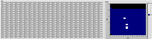

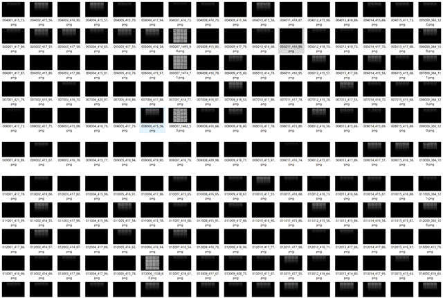

3.如图3-4所示,统计所有区域的时间差值,绘图并和实物图对比。如
4.如图5所示,我们还测试了一个,这个显示时间用LED来控制,相当于DMD还是开400ms,但是关闭的时候,我不是通过DMD显示时间到了显示黑图,而是到了400ms,直接关闭LED。
结果:绝大多数的差值都是非常接近的,可以认为都是400ms左右,但是个别区域是超过1s的,我们把这些数据绘制出来,和实物是吻合的。LED控制时间的方式,结果是正常的。

图1 问题示意图 图2 相机拍摄开始显示图和结束显示图的数据 图3 每一个图显示时间的二维图 图4 通过DMD控制时间的实测数据 图5 通过LED控制时间的实测数据
