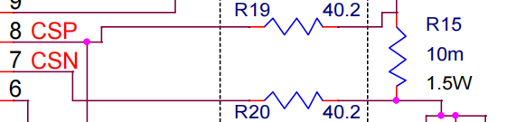

现在在做一个三色的LED驱动方案,使用TI的DLP553x-Q1_EVM_Formatter_Rev-C电路图做主板。使用TI的DLP029-004_SCH_B作为驱动板。
现发现问题如下:
1.LED驱动最大电流无法调整,根据LM3409规格文件调整3409,CSP,CSN上的电阻,可以影响软件调整范围,但是无法影响最大电流。同样,调整TPS99000上的IADJ引脚电阻也无法突破最大电流限制,请问这个最大电流是由什么控制?

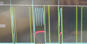

2.一个LED电流在点亮周期内呈现来回波动趋势,请问修改哪些参数或者硬件可以让其电流输出平稳
