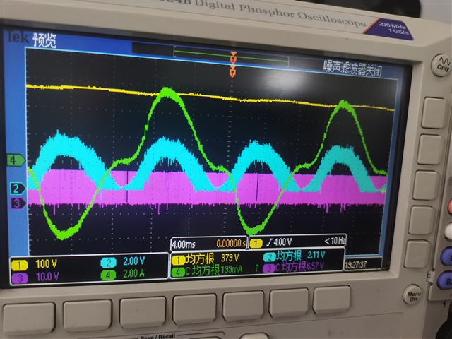

Part Number: UCC28070
感谢您对TI产品的关注!关于你的咨询,我们正在确认你的问题,稍后回复您。
优化控制环路,过零区特殊补偿,动态调整环路增益等。
抑制开关振荡,增加RC吸收电路。
另外,PCB布局也需要考虑,例如走线包地处理。
可以对比参考官方的开发板:
