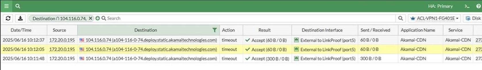

我開發的功能會需要利用Post/ Get method去呼叫TI 提供的Quote API (transact.ti.com/.../test), 發出Request的IP為 172.20.0.195,
在6/17上午11:30再次發送出Post Request, 但是得到Timeout的錯誤訊息如下,
I/O error on POST request for "">transact.ti.com/.../test": Connect to transact.ti.com:443 [transact.ti.com/104.116.0.74] failed: Connection timed out (Connection timed out); nested exception is org.apache.http.conn.HttpHostConnectException: Connect to transact.ti.com:443 [transact.ti.com/104.116.0.74] failed: Connection timed out (Connection timed out)
以與公司網路管理員確認Request有通過防火牆發送出去, 但是TI系統Response資料量為0, 聯繫了TI同仁也表示從DB中未收到資料, 下列附上網路管理員提供給我的防火牆監測工具截圖, 發出的Request內容以及連繫TI同仁的Email, 以提供參考, 謝謝
*防火牆工具截圖
*email內容

    我查了一下我们的API gateway, 最近一次可以查到的QUOTE test POST记录是在 6/16号,Quote Number是 R2025060665732,返回422 status code。
    针对timeout 的这些post我这边都未能查询到,想请问这个情况是第一次出现还是之前也有过?
  • 我們的正式環境先前有遇過類似的問題, 當時不是打Quote API但是呼叫的API網域也是 transact.ti.com,
    因為時間較久, 印象中當時是內部開通了對外多個防火牆, 所以這次比照當時的方式開通,
    只是以我們網管的回覆來看, 他表示我們的Request有送出, 但是您的回覆看起來是沒能收到Request,
    提供我們測試環境對外開通防火牆的資訊, 給您參考

    我在我的開發用NB上皆可正常呼叫Quote API, 這些問題都是發生在我們的Server呼叫API所遇到.

    我調整了我們系統的網路設定後, 可以正常呼叫API, 謝謝你的協助
