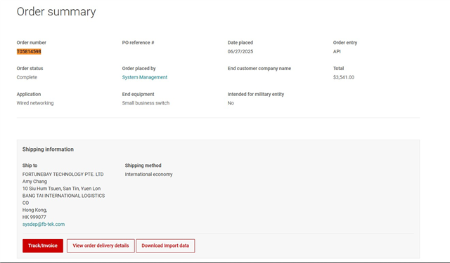

自6/9開始至今,無法透過API取得Comercial Invoice,如下其中一個例子:
T05814598於6/24下單,早該要有Comercial Invoice,但透過API查詢卻顯示沒有此訂單,但實際確實有下出,並在TI.com網站上查的到Comercial Invoice,也可以下載
現在全部訂單都是這個情形,很影響系統對接使用,麻煩盡速修正,謝謝!

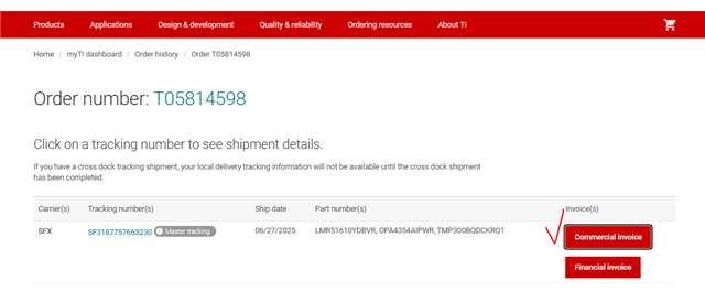

你好,我用您的账户使用Order number和 financial document number调用如下接口是可以正常获得发票数据的,烦请再次尝试,谢谢。
transact.ti.com/.../5520967254
financial document是可以取的到的,我們現在有問題的是Comercial Invoice有問題取不到
是下面的接口:
/store/orders/{orderNumber}/advanced-shipment-notices
你好,看起来这个报错是ERP返回的,我这边已经内部反馈,烦请暂时手动处理相关的资料,谢谢。
請問目前修復進度?就是接了API,現在要返回手工處理實在窒礙難行,麻煩盡快解決
你好,还在请内部的同事帮忙查看原因,目前还未得到反馈。
这个问题已经修复了,烦请重试一次,谢谢。
