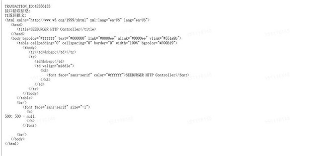

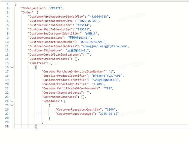

我的客户HYT在使用API接口端进行日程订单推送,目前由于API端口交互异常 (客户收到不全报文)导致无法下进订单,请协助处理,谢谢!
Hi Ashley, TI API gateway未找到此条PO记录,此报错应该是第三方seeburger返回的,需要让客户咨询seeburger,谢谢。
Hi Lecheng, 客户自7.29日起就无法推送任何新订单,可以再查询一下吗?还需要提供哪些数据信息,以及请帮忙提供seeburger联系方式,谢谢
我这边7/21号后就看不到推送的订单数据了,客户的API是他们的第三方vendor做的还是自己做的?如果是第三方做的需要他们联系vendor处理。
