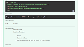

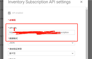

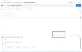

这些我都有配置请问下为什么我调用这个测试接口调不通,而且正式环境成功了但是没有收到订阅消息
Hi Xiulian,
首先确保您的内网是没有防火墙或者能接受来自TI PUSH 信息的,确保无误后还是有问题麻烦提供给我您设置的URL。
如果正式环境成功的话代表你可以正常接收订阅信息, 具体触发通知的设置可能需要你再检查一下,比如我看到您的autoSubscribe 设置的是true, 应该是false, 可以参考以下的FAQ 贴。
e2echina.ti.com/.../faq-ti-api
请问你现在调用返回的status code 是Accepted 么, 如果是的话则代表此接口已经接通TI, 谢谢。
