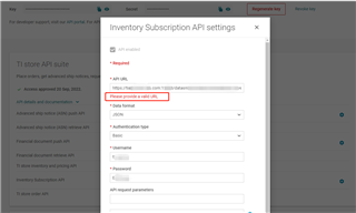

今天配置推送API的时候一直提示这个,无法保存,
可以确定:
1、是管理员账户
2、post链接外网可访问
我尝试过加https都一样不行

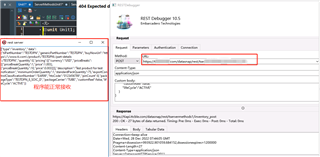

用工具进行测试,能正常接收,使用的是https域名方式进行post的
Hi Jing Luo,
请尝试清除 Cookie,匿名模式,更换浏览器等方式。
我们也会进行问题复现。
已尝试更换谷歌浏览器,并清空所有cookie等,问题一样存在
