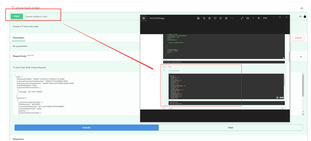

    1.这个订单号的来源在哪?在API接口请求中,是如何生成的?是本次下单的订单号吗?
    2.
    这个测试API,请求失败,我要如何做,可以请求成功.
  • Hi Harry,
    1. 订单号是Order Respond 中 order/orderNumber 值。
    2. 请在request中填写参数。
