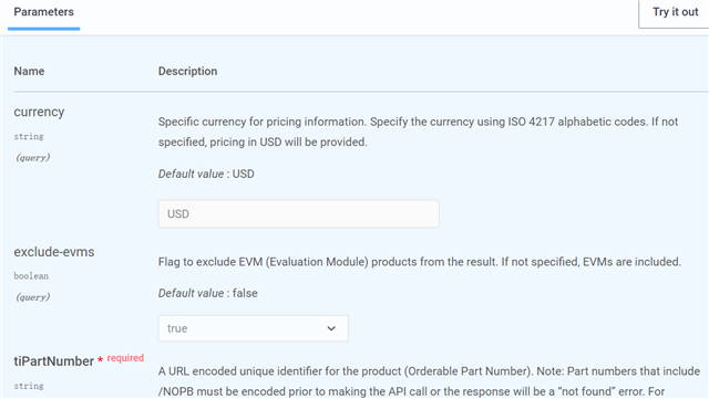

库存查询和官网下单两个接口货币是人民币CNY吗?我司希望是用人民币CNY。
如下是库存查询接口,提供了货币传输字段,若我们未传输,会默认回传什么货币代码?

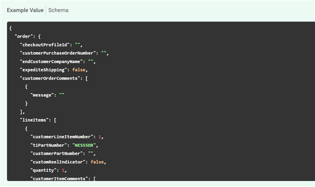

如下是官网下单接口,示例中并未有货币的传输,则我们传输物料+数量完成官网下单后,订单货币能保持是人民币CNY吗?
请问您开通了CNY Bank Transfer 么?
我司应是开通了CNY,目前官网下单是CNY。
未来调用API接口,库存接口和订单接口返回的值是否就是CNY?
是的,都是CNY
