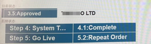

TI STORE api调用调试,反馈未测试通过;未到step 4 和step 5

当前接口调用均成功反馈结果,针对store这两个接口还需要做啥工作才能对应到 step 4 和step 5
