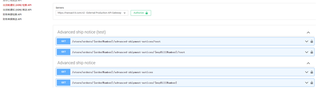

问题:正式环境里的接口/store/orders/{orderNumber}/financial-documents/{financialDocumentNumber}里面的financialDocumentNumber去哪里获取
相关图片:
接口地址:
财务单据检索 API | TI API Portal
2 年多前
0
Lecheng Wang
2 年多前
TI__Genius
13775
points
Hi,
如果已经是出货状态你可以通过调取ASN retrieve 接口得到invoice number

请问ASN retrieve接口地址在哪
